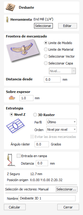

Al hacer clic en este icono se abre el formulario de trayectoria de herramienta que se muestra a la derecha; las funciones disponibles dentro de éste se describen a continuación.
Herramienta
Al hacer clic en el botón Seleccionarse abre la base de datos de herramientas desde la cual se puede seleccionar la herramienta requerida. Consulte la sección sobre la base de datos de herramientas para obtener más información al respecto. Al hacer clic en el botón Editar se abre el formulario Editar herramienta que permite modificar los parámetros de corte de la herramienta seleccionada, sin cambiar la información maestra en la base de datos. Al pasar el cursor del mouse sobre el nombre de la herramienta, se mostrará una información sobre la herramienta que indica en qué parte de la base de datos de herramientas se seleccionó la herramienta.

Tolerancia de mecanizado
La tolerancia de mecanizado es un espesor virtual que se añade al modelo 3D cuando se calcula la trayectoria de herramienta de desbaste. Esto garantiza que la trayectoria de herramienta deje material adicional en la pieza bruta.
Esto es beneficioso por dos razones principales, la primera es que cuando el desbaste tiende a hacerse con una herramienta relativamente grande y cortes agresivos, es por lo tanto más propenso (dependiendo del material) a la viruta, esta capa ayuda a prevenir el astillado que afecta a la superficie terminada. La segunda razón es que la mayoría de las herramientas cortan bien cuando están constantemente eliminando material. Por lo tanto, dejar una tolerancia de material garantiza que siempre hay al menos algún material para que elimine la trayectoria de herramienta de acabado.
Estrategia de desbaste
La estrategia de desbaste determina el proceso que tomará la trayectoria de herramienta para eliminar el material deseado
Estrategia de nivel Z
Desbaste de nivel Z utiliza esencialmente una serie de trayectorias de herramienta de bolsillo 2D que tienen en cuenta el modelo 3D y el material que lo rodea dentro del límite especificado.
La primera configuración es la elección de Perfil, y esto controla si cada nivel tiene un perfil cortado alrededor de su límite o no, y si es así si corta antes del ráster o después de él. Primero hace el perfil antes del ráster en cada nivel, Último hace el corte de perfil después del ráster y Ninguno elimina el corte de perfil dejando solo el patrón ráster. Estas opciones dependen mucho del material y las herramientas que se utilizan. Por ejemplo, más material frágil puede beneficiarse de la primera opción del perfil para reducir el astillado.
El segundo ajuste es la elección de Orden. El nivel Z se puede realizar en nivel por nivel. Esto significa generar una pasada completa a una profundidad determinada sobre todo el modelo, antes de avanzar al siguiente nivel. Esta es la opción predeterminada.
El usuario también puede seleccionar Profundidad primero. En este caso, si a una profundidad determinada el modelo consta de regiones independientes, la trayectoria de herramienta generada generará todas las pasadas a profundidades crecientes sobre dicha región. Luego avanzará a otra región de este tipo.
Estrategia ráster 3D
La estrategia Ráster 3D es un corte 3D que pasa por todo el modelo. Esto dejará una cantidad más uniforme de material para evitar el corte de acabado, pero dependiendo de la profundidad y el estilo de la pieza puede tardar mucho más tiempo en ejecutarse. En las partes menos profundas donde el desbaste sólo está tomando uno o dos pases, esto puede ser una mejor opción. Para piezas más profundas, normalmente el desbaste de nivel Z es más eficiente.
